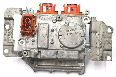

  • Ich nehme an das Du einen Q-Motor hast, da kann ich es Dir nicht genau sagen, aber so grob genau da wo die dicken orangenen Kabel von der Ladebuchse zuerst hingehen.
    Wie schon geschrieben kannst Du suchen unter Inverter, Lader, Gleichrichter, BCB, onboard charger

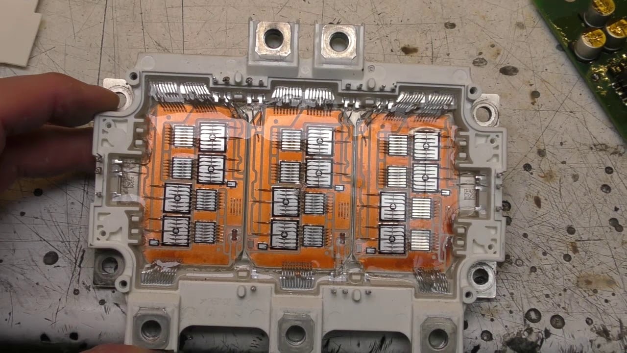

    Renault Zoe EV Battery Charger Block ( BCB )
    PEB ( Inverter) teardown : https://youtu.be/drS3sEsxOO8Renault charger patent : https://patents.google.com/patent/US20120286740/en

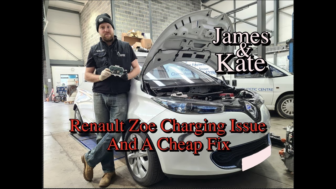

    Vielleicht könnte der noch interessant für Dich sein
    Renault Zoe Charging Issues. - Cheap Fix
    Today we're looking at another common EV issue, this time, on the Renault Zoe. We're joining Pete Melville to explain just how easy these faults can be to re...
    www.youtube.com

  • So lange Nix geschrieben, mein Zoe ist wieder in Ordnung ZS17 erfolgreich getauscht. Hat gute 3 std mit Kaffee gedauert. Teil hab ich bei eBay gefunden für ein guten Preis. Alle Ladevorgänge gehen wieder. Notladekabel, Wallbox und Ladesäule 22kw alles ok. 👌
