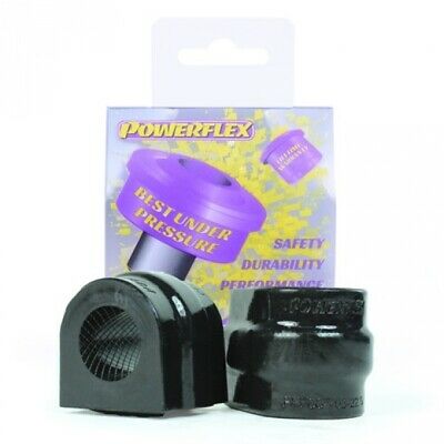

    FALLS(!) es wirklich die Stabi Gummis sind, Defekte kenn ich vom SMART, da rotteten sie am Stabi fest und es Knarzte beim Einfedern.
    Meine Lösung: Ersatz mit Zubehör PU Buchsen.(Halbschalen) (50 Euro) Diese PU Buchsen könnte es auch für den Clio IV geben, dessen Teile in hohem Maße auch beim ZOE verbaut sind...
    Aber beantworte erst mal die Fragen zu den Symtomen ! Ich glaube auch nicht so wirklich der Diagnose...
    EDIT:
    Powerflex PU Stabilisatorlager Renault Clio IV inkl. RS Buchsen 22.5mm VA Road S | eBay
    Entdecken Sie Powerflex PU Stabilisatorlager Renault Clio IV inkl. RS Buchsen 22.5mm VA Road S in der großen Auswahl bei eBay. Kostenlose Lieferung für viele…
    www.ebay.de
    Stabi Durchmesser prüfen !!
