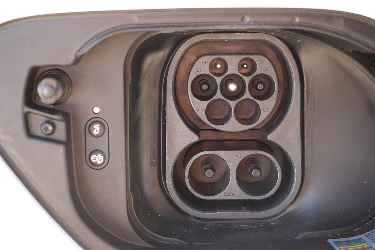

  • Auf dem ersten Bild in diesem Beitrag (https://ecomento.de/2021/04/21…vw-id-3-audi-e-tron-eupd/) sieht man sowohl den Ladeanschluß als auch den CCS-Stecker sehr schön. Gut zu erkennen ist, dass im CCS-Stecker die AC-Kontakte gar nicht vorhanden sind. Kurzum: wenn die CCS-Option in der Zoe nicht vorhanden ist, kann nur an AC-Ladesäulen bzw. an der AC-Buchse von Triplechargern geladen werden.
