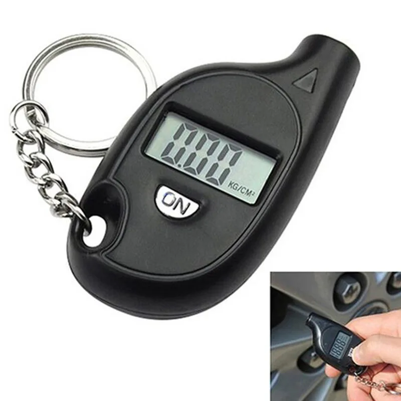

Mache ich nachher, so viel aber schon, ist ein preiswertes Modell von Aliexpress. 8 Euro oder so, frei Haus.
Meine finde ich nicht mehr, die "Form" bauen sie wohl nicht mehr, entspricht aber im Grunde dem hier:
Universal Auto Reifen Manometer Auto Motorrad Bike Reifen Überwachung System Gauge Meter LCD Digital Reifen Manometer - AliExpress 34Smarter Shopping, Better Living! Aliexpress.comde.aliexpress.comoder dem hier:
Zwei Nachkommastellen.
