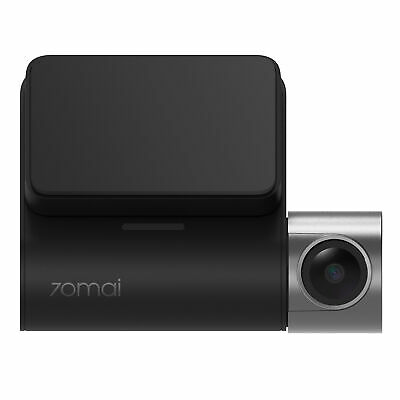

  • Sehr intelligent finden wir die Funktion der Sprachsteuerung in einer Dashcam. So ist es viel bequemer, unterwegs mal einen Schnappschuss oder ein Beweisfoto zu machen.
    Quelle: https://www.chinahandys.net/70mai-smart-dashcam-pro-im-test/
    Der Test kommt mir vor wie vom Hersteller gesponsert. Normalität bei Influencern. Wozu noch "extra" Aufnahmen ? Es existiert ein Videostream.
    Aus dem kann man bei Bedarf Einzelbilder extrahieren.
    Für mich ist nur und einzig die Bildqualität ausschlaggebend bei einer Dashcam. Natürlich muss sie ohne Abstürze laufen.
    Wechseln würde ich meine Cams nur wenn es deutlich bessere bezahlbare in 4K Auflösung geben würde.
