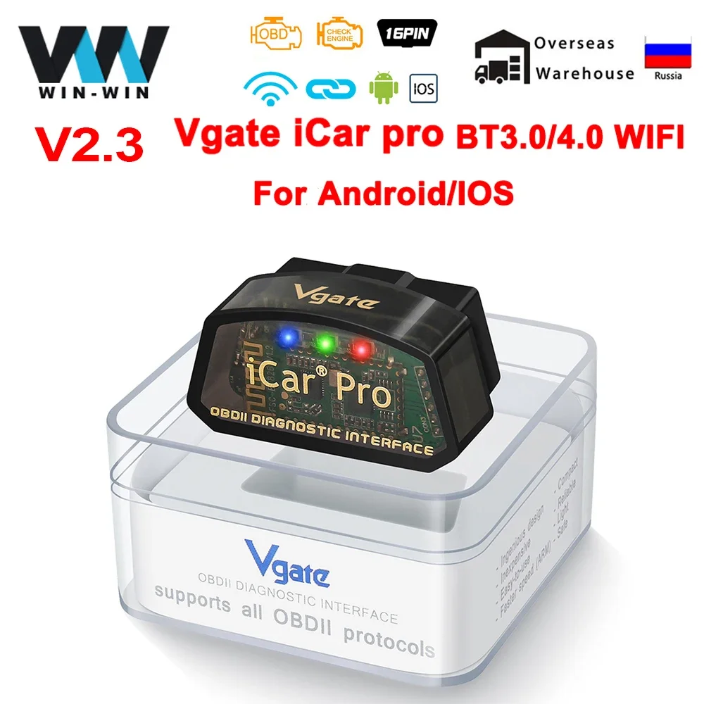

  • Ach noch was:
    Ich habe mir so ein Verlängerungskabel für den OBD2 Anschluss unten im Fußraum bestell.
    Habe den Dongel, da abschaltbar, drinnen in der Dose stecken lassen und vor ein paar Tagen ihn doch beim Einsteigen erwischt und aus der Dose getreten.
    Ist so weit nichts passiert, aber dieses Stecken unten im Fußraum mochte ich so wie so nicht.
    Daher habe ich mir ein Verlängerungskabel für den OBD2 bestellt, klappt einwandfrei.
    Nur :
    Die bestellte 60cm Verlängerung könnte etwas länger sein, da, wenn sie eingesteckt ist, kommt dann mit dem Dongle gerade so eben auf den Übergangsbereich oben zwischen Lenkrad und Display.
    Werde noch einmal 7,64€ bei Amazon riskieren und eine 95cm Verlängerung bestellen.
    Da hat man mehr Möglichkeiten, das Kabel mit dem Dongle dauerhaft zu verstecken / montieren.
