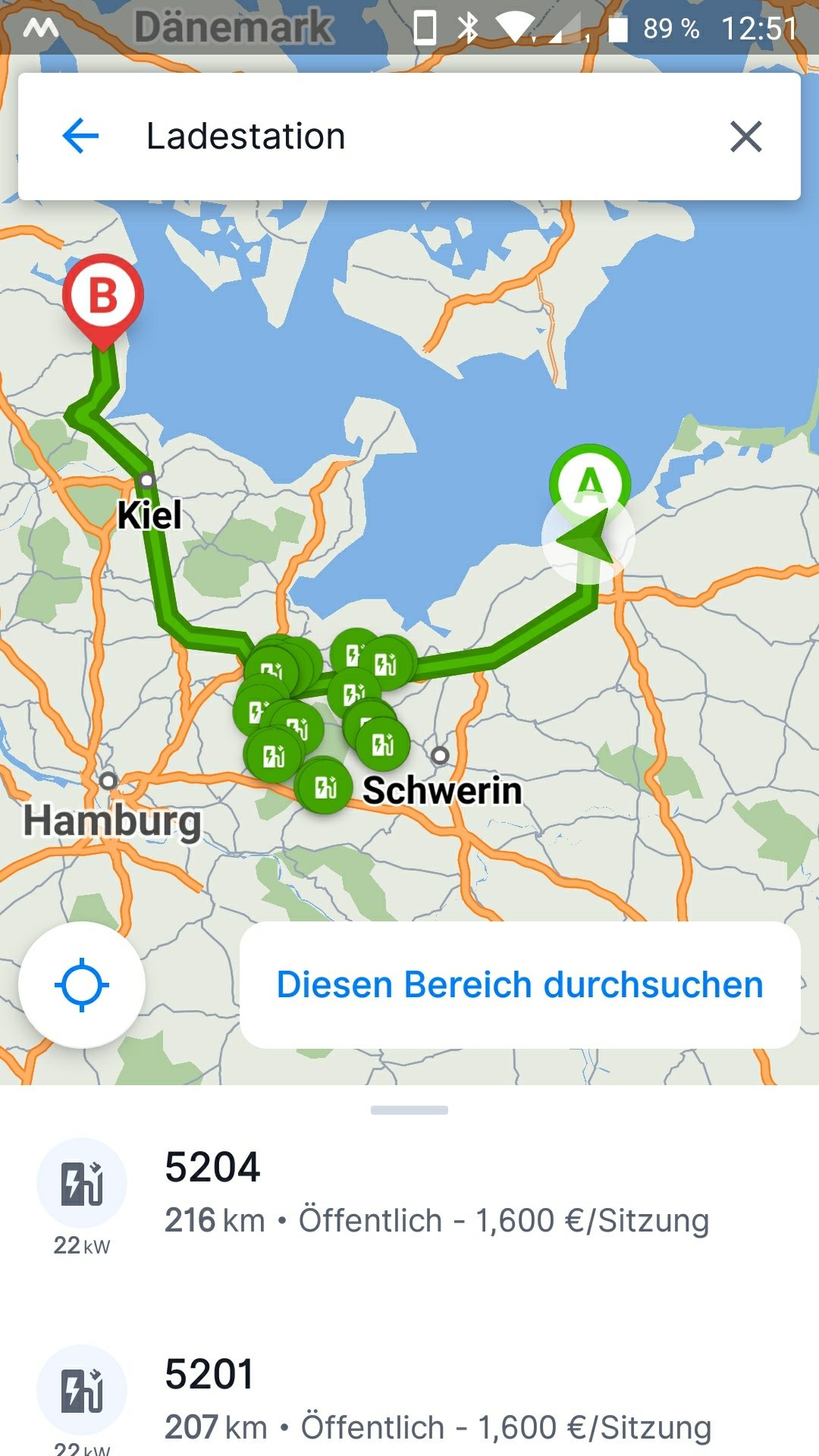

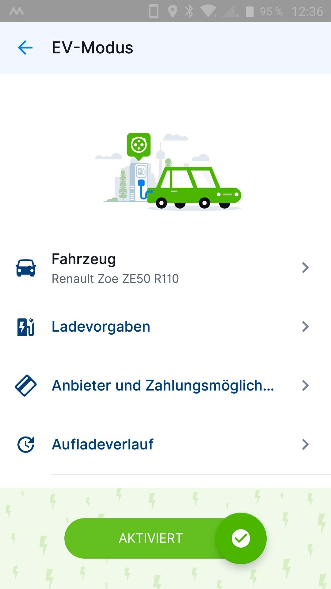

  • Hi. Ich habe die Zoe ohne eingebautes Navi. Bisher habe ich zum Navigieren Google Maps via Android Auto genutzt. Der große Nachteil ist, dass Maps keine Ahnung davon hat, dass man im E-Auto sitzt und es auch nicht konfigurierbar ist.
    Kennt jemand Sygic bzw. hat damit Erfahrung? Sygic kann via Android Auto verbunden werden und es gibt dort auch einen E-Automodus.

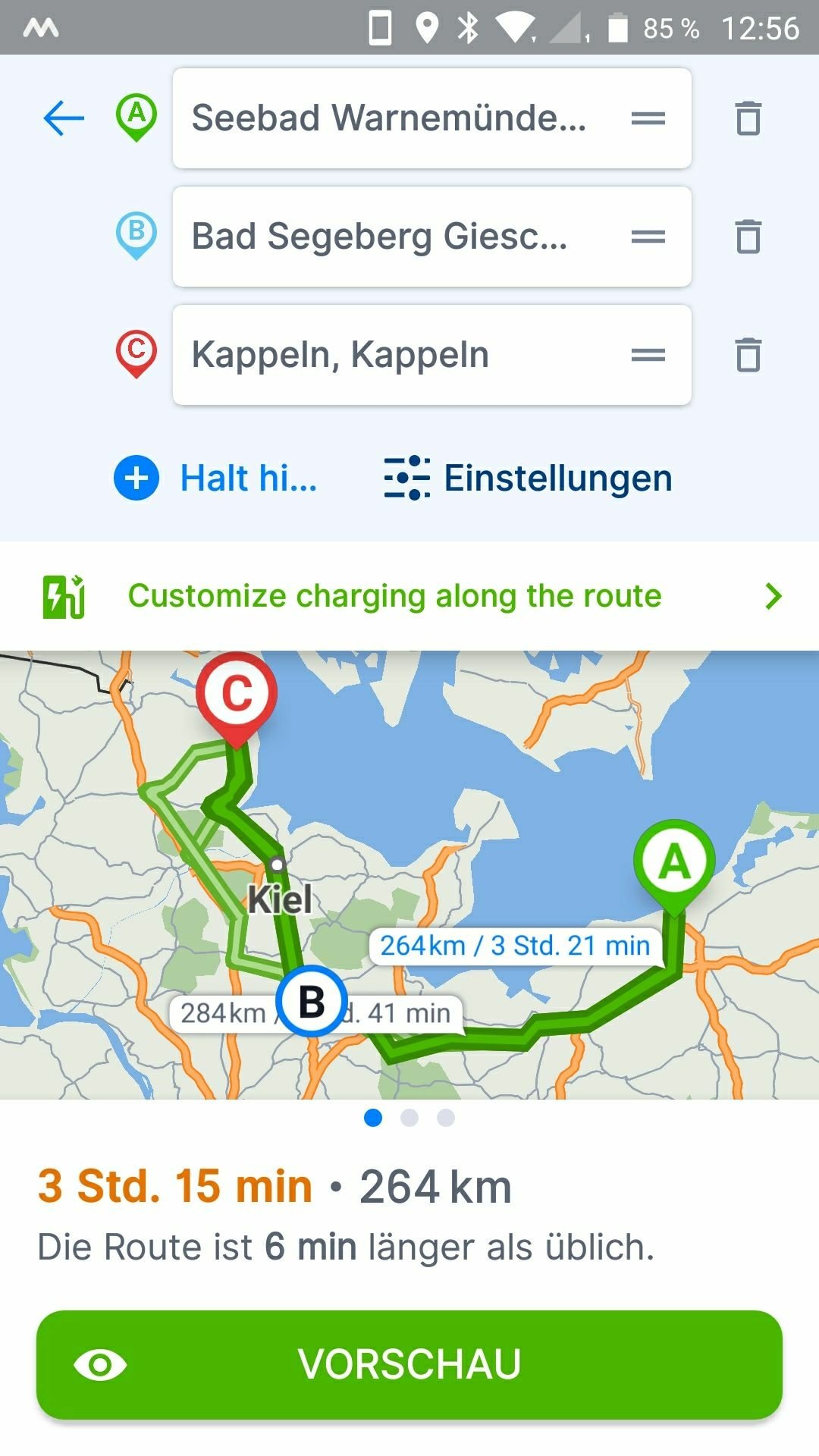

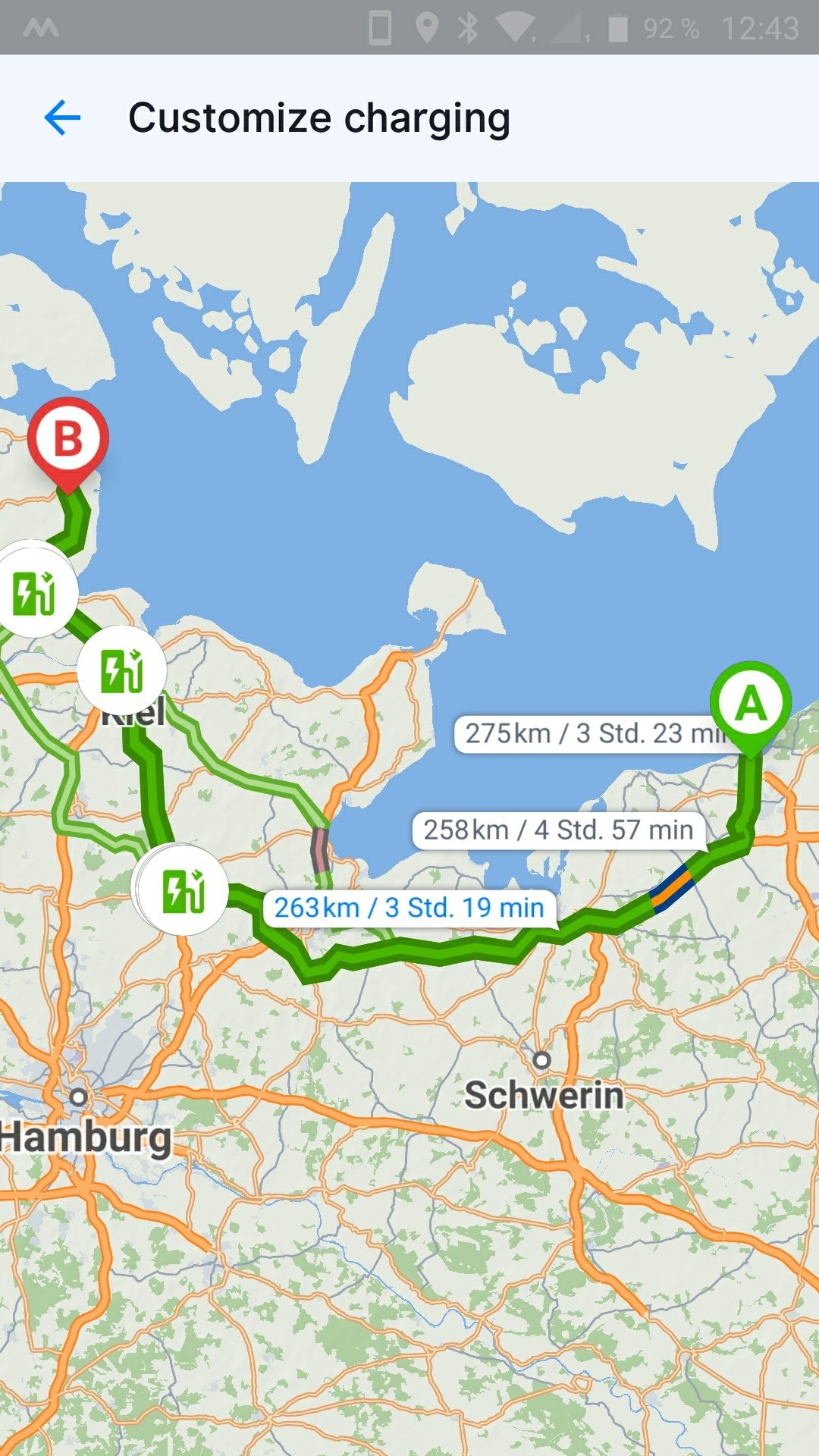

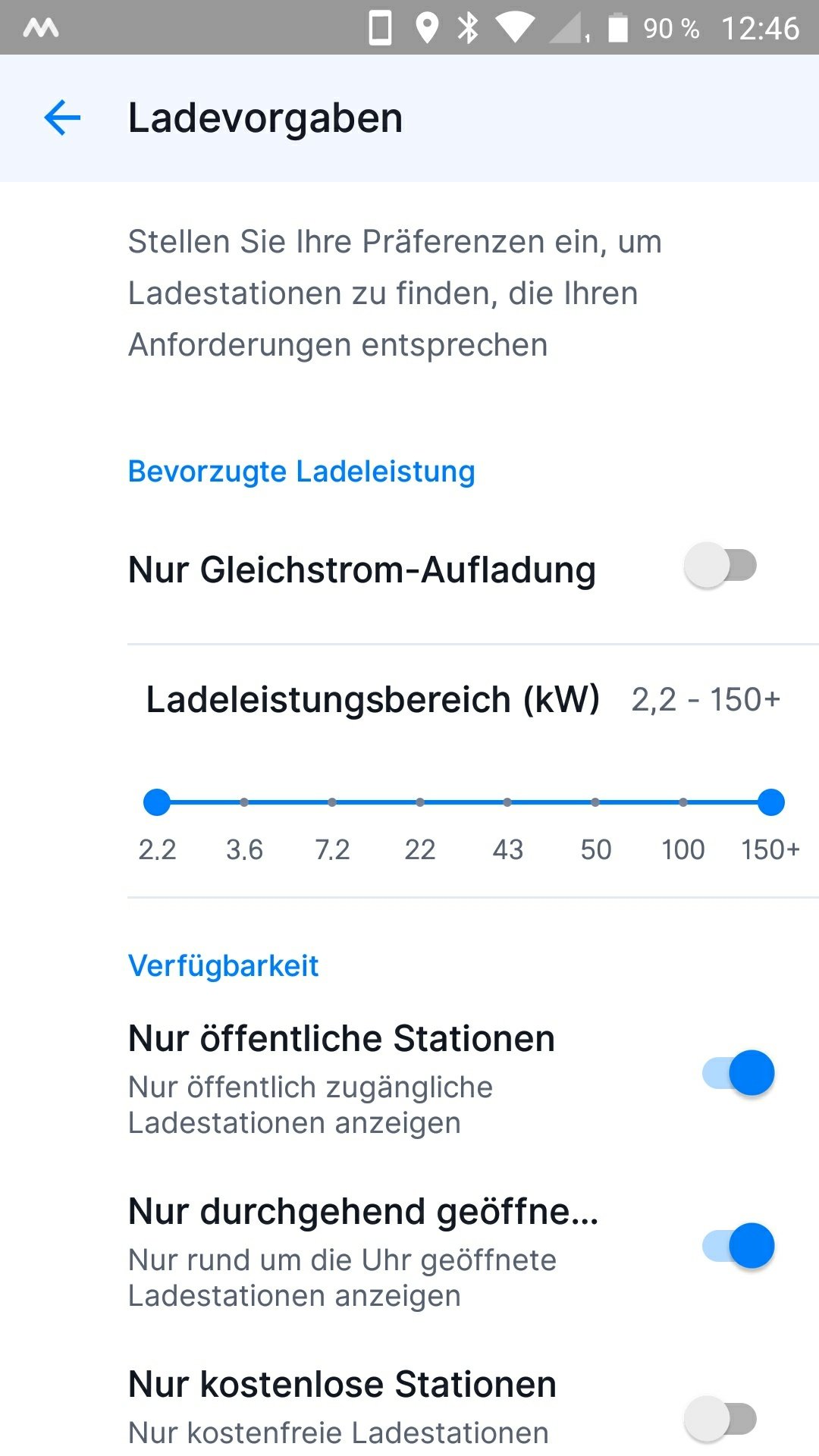

    Wo ist die Option, dass bei der Routenplanung Ladestationen in Maps berücksichtigt werden? Kann sie nicht finden.
    Das ich "zur Not" auch mit Maps nach Ladestationen suchen kann weiß ich.
    Sygic soll das wohl im EV Modus schon in der Planung berücksichtigen können.
    Und da ist die Frage wie gut das funktioniert.
