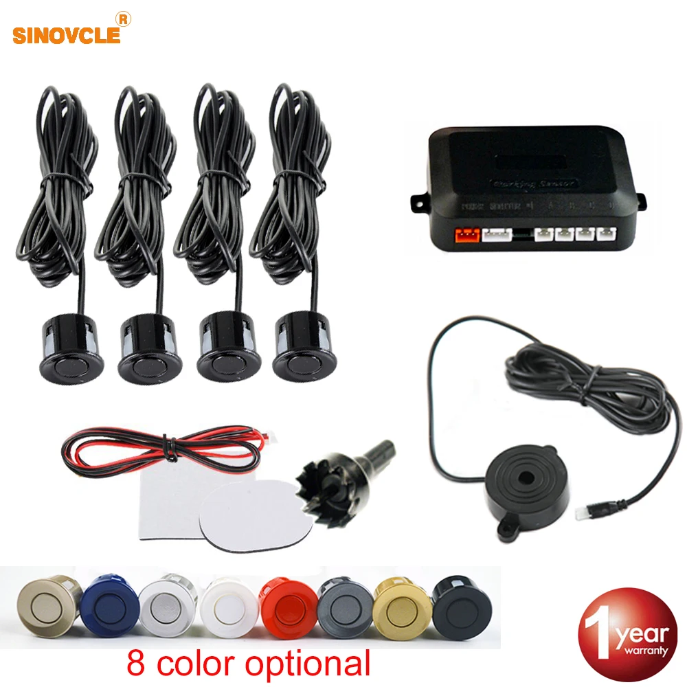

Jo, hab ich. Aliexpress, 15 Euro. Arbeitet einwandfrei !
PS: Stoßstange ab braucht nicht. Strom von rechts hinten hinter der Verkleidung vom Rückfahrscheinwerferkabel. Ca. beim Gurtaufroller, ich meine das war das Graue Kabel, aber anpieken und prüfen ist in 2 Minuten erledigt.
Löcher von innen ins Heckblech bohren und Kabel durchfummeln. Dünner Schweißdraht ist sehr hilfreich dabei. Fertig.

Ich würde eher zu dem tendieren:

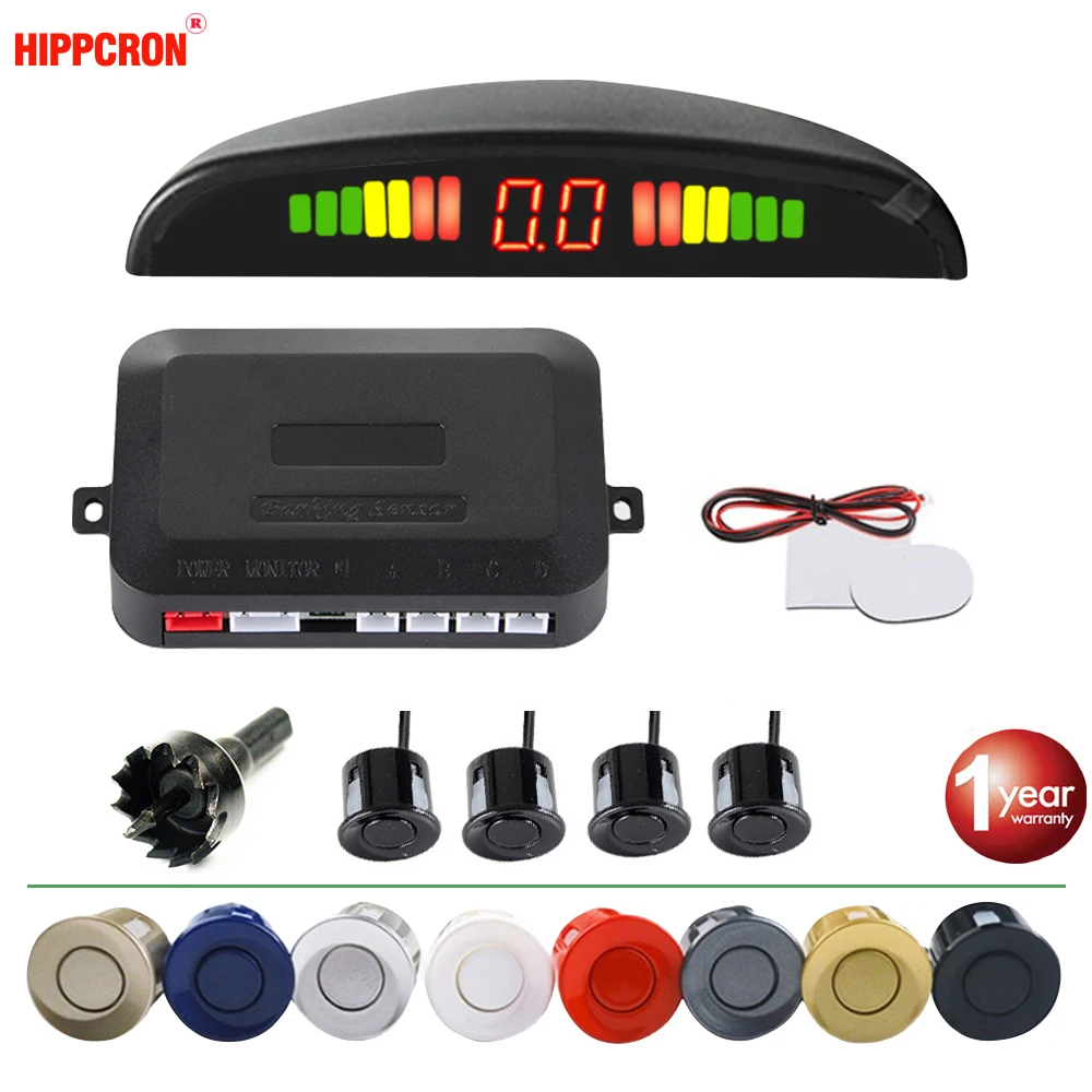

@ali
Kannst auch nehmen, nur sieht dann sch*** aus wenn du keine schwarze Stoßstange hast. Bei meinem Beispiel kannst du die Sensorfarbe wählen.
Ich hab rote.
Des Weiteren, sollten die Kabel nicht bis vorne reichen hast du nen Berg Arbeit die zu verlängern. Immerhin willst du ja den Monitor auf dem Armaturenbrett haben.
Hast du 6 oder 4 Sensoren?
Vier.
Schau mal hier, alle Farben und sehr schön bebildert, incl. Erfassungswinkel der Sensoren.
https://de.aliexpress.com/item…2212000023878122274%22%7D
Leider lese ich da nur was , 2,5 Meter Kabel an den Sensoren. Für nen Smart passt es gerade so eben...
EDIT Bis Blackbox, dann noch 5 Meter Displaykabel - passt also !!
