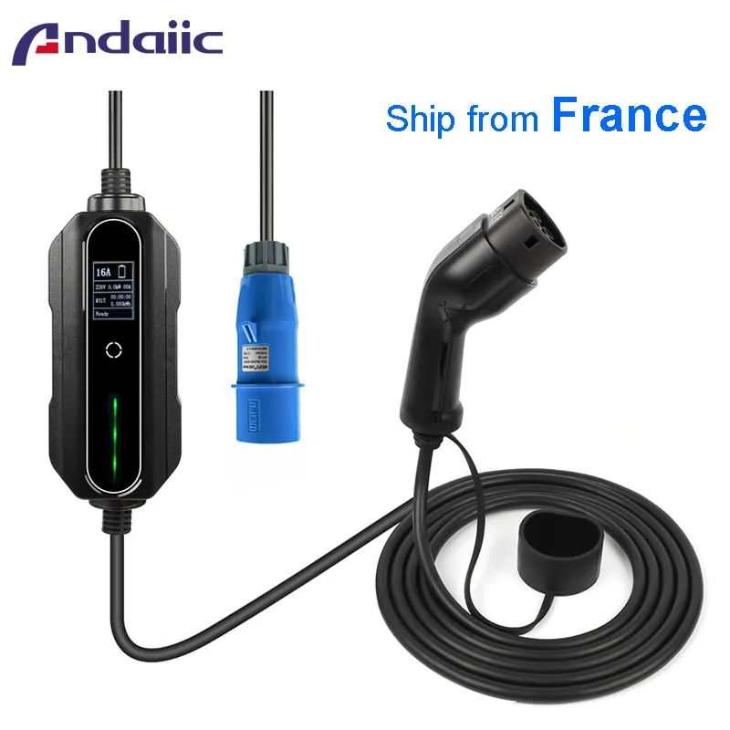

    Bei dem Gerät, dessen Bilder Towncats im Beitrag #27 eingebettet hat, sehe ich einige Aspekte ziemlich kritisch:
    1. Das Ding soll mit 7 kW laden - das sind ungefähr 30 A!! Das wirft gleich mehrere Probleme auf: Zum Ersten wird dadurch die so genannte Schieflast-Verordnung verletzt - in Deutschland sind beim einphasigen Laden max. 4,6 kW (230 V, 20 A) erlaubt. Zum Zweiten ist die blaue "Caravan"-CEE nur für 16 A Dauerlast spezifiziert. Zum Dritten ist in Hausinstallationen ein Stromkreis üblicherweise mit 16 A abgesichert. "Normale" Notlade-Ziegel für Schuko laden daher mit äußerstenfalls 16 A, meist bleiben sie zum Schutz der Schuko-Steckverbindung mit 13 oder 10 A sogar noch deutlich darunter.
    2. In der bunten Grafik wird eine Temperatursicherung beschrieben, dabei aber ist von der "Gehäusetemperatur des Controllers" die Rede. Das nützt im Zweifel wenig, denn viel kritischer ist bei diesen Strömen die Temperatur der Steckdose! Das Brandrisiko liegt bei Ladeziegeln nicht in der Erwärmung des Ziegels selbst, sondern in der Überhitzung der (üblicherweise Schuko-) Steckdose durch die hohe Dauerbelastung. Darum überwachen "gute" Ladeziegel die Temperatur der Schuko-Steckdose mittels eines im Schukostecker integrierten Temperatursensors. Das aber scheint bei dem beschriebenen Produkt nicht der Fall zu sein - die dort vorgestellte "Temperatursicherung" wiegt den Käufer in falscher Sicherheit.
    Mein Fazit: Ich würde das Ding nicht kaufen.
    EDIT - Zur Klarstellung: Das Thema Temperaturüberwachung ist nur für Schuko-Steckdosen von Belang - CEE-Dosen sind dagegen für die Dauerbelastung mit dem Nennstrom ausgelegt.

  • Ich denke mal die gesamte Beschreibung ist falsch, bzw. geht am Thema vorbei.
    Selbstverständlich kann man über den abgebildeten CEE Blau/16A 1P keine 30A ziehen.
    Außerdem mit Typ1 Stecker am anderen Ende !
    Gesamtes Verkaufsexposee ist Blödsinn. Falsches Bild mit anderer Beschreibung gemixt ? Offensichtlich.
    Wäre nicht das erste Mal dass der /ein Verkäufer nicht weiß was er verkauft. Ist in D aber nicht anders.
    Das ist in meinen Augen ein ganz normaler 16A 1P Charger mit 3,7 kw , da hat der Verkäufer die 3 mit Komma vergessen ...
    PS: Beitrag #22 ist das Gerät zu finden, in #27 nur das Display und div. Spec. -Ohne Ampereangabe
    Jetzt mal präziser, er meint sicher das Ding hier:
    "EInstellbar" bis 32A - an CEE Blau :D Ja sicher.....
    Also ich hab noch keine 32A CEE Blau gesehen.

    2. In der bunten Grafik wird eine Temperatursicherung beschrieben, dabei aber ist von der "Gehäusetemperatur des Controllers" die Rede. Das nützt im Zweifel wenig, denn viel kritischer ist bei diesen Strömen die Temperatur der Steckdose! Das Brandrisiko liegt bei Ladeziegeln nicht in der Erwärmung des Ziegels selbst, sondern in der Überhitzung der (üblicherweise Schuko-) Steckdose durch die hohe Dauerbelastung. Darum überwachen "gute" Ladeziegel die Temperatur der Steckdose mittels eines im Schukostecker integrierten Temperatursensors.
    Jetzt muss ich dich aber leider korrigieren. Die Temperaturüberwachung ist nur bei Schukos vorhanden. Wir reden über ein Gerät mit CEE.
    Selbst wenn du in DEUTSCHLAND ein DEUTSCHES Gerät kaufts, dann ist in KEINEN davon eine Temperaturüberwachung in einem blauen oder roten CEE drin.
    Ist nicht !
    Daher nicht so "abfällig" vs. China , das war jetzt ein Eigentor ....

    Nun ja, "Genau" ist in diesem Fall nicht zutreffend gewesen, mittlerweile hat er seinen Fehler hinsichtlich Schuko vs. CEE eingesehen.
    Diese Einsicht ist löblich. Wenn du nun auch noch einsiehst dass mein Einwand dazu berechtigt war ist doch alles ok.
    Bernhard schreibt ansonsten gute Sachen, aber das war nun mal, sorry Bernhard, ich erwähne es nur wegen Maik, er rief den Begriff auf, wusste aber nicht dass es erneut eine Art Eigentor ist , es war nämlich nicht mein Blödsinn sondern deiner - und genau wegen diesem Blödsinn, CEE-Temperaturüberwachung ist er raus. ;)
    Wenn er wegen Blödsinn raus ist, wegen wessen eigentlich ? ;):D
    Können wir nun endlich wieder OT werden !! Ohne Stock im Hintern ?
  • Udenn viel kritischer ist bei diesen Strömen die Temperatur der Steckdose! Das Brandrisiko liegt bei Ladeziegeln nicht in der Erwärmung des Ziegels selbst, sondern in der Überhitzung der (üblicherweise Schuko-) Steckdose durch die hohe Dauerbelastung. Darum überwachen "gute" Ladeziegel die Temperatur der Schuko-Steckdose mittels eines im Schukostecker integrierten Temperatursensors. Das aber scheint bei dem beschriebenen Produkt nicht der Fall zu sein
    Da wir unmißverständlich über einem Ziegel mit CEE diskutieren ist es schön dass die "Lebensgefahr" aufgrund einer überhitzten Schuko erledigt ist.
