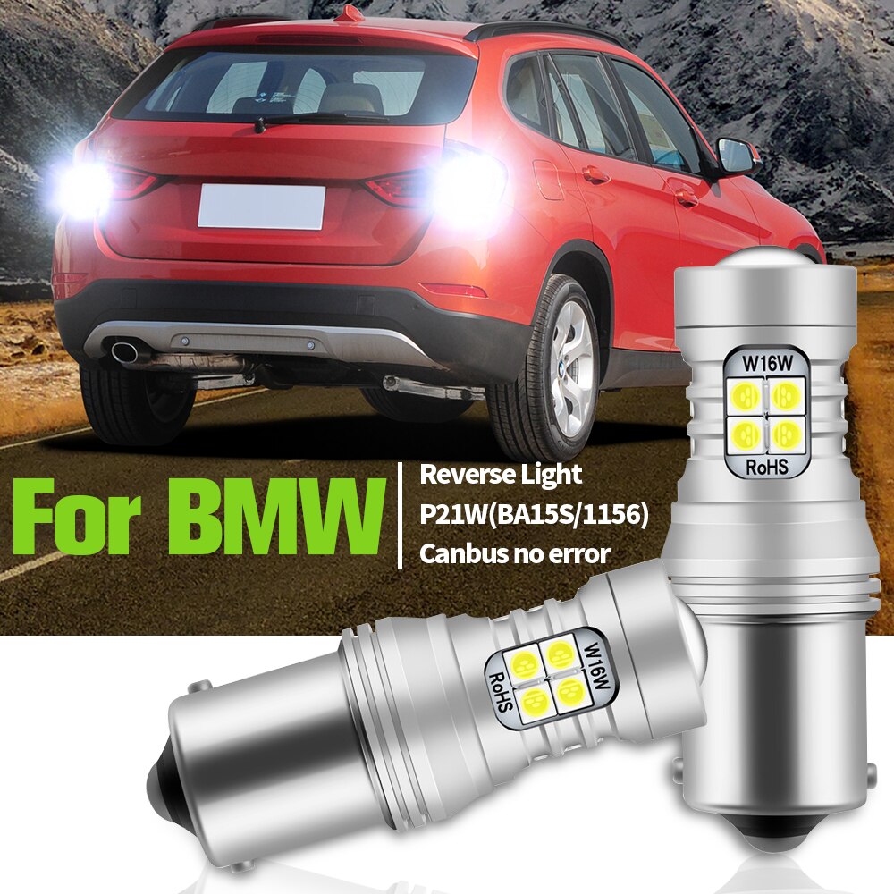

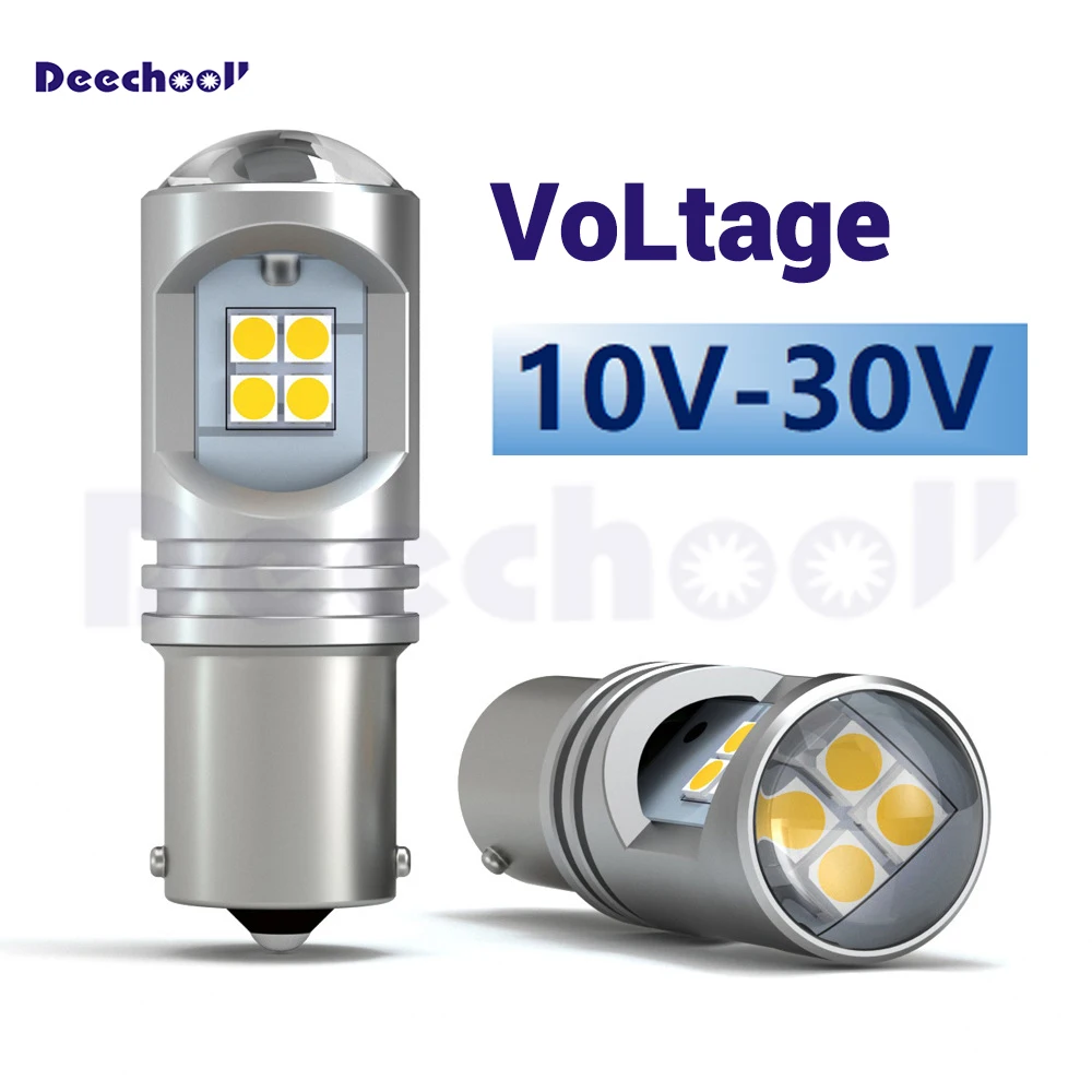

  • Rot leuchtende LED gibt es auch. ;)
    Grüss dich, Heiko. Hast du da einen guten Kauftipp?
    Bin auch an der Rückfahrlampe weiss in LED interessiert - dann hätte ich wohl alles auf LED umgerüstet, was da umgerüstet werden kann ;)
